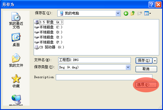

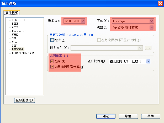

这个问题我也有过,主要是字体不符造成的。; o. `, D" p# U9 ^) A
只要设置一下参考选项就行了。
