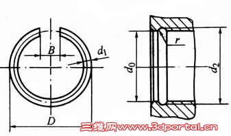

% v2 M7 j/ C  F( Y3 d* O那开口挡圈GB896如何装配和拆卸,我说的是大批量生产线上,总不可能一个一个敲吧? 多谢~   在线等  各位XDJM帮帮忙

可以将弹性挡圈先装到一个轴套上,一个轴套上可装多个。把多个轴套排入生产线上,按序安装。

需要做专用工装

套在一个锥形管上

典型的装配有孔卡和轴卡的安装钳子,如果想实现快速装配的话 孔卡我倒是做过自动化装配设备,轴卡就不会了。

开口挡圈我只见过轴用的,没见过孔用的,楼上是不是搞错了?

简陋些的话可以用一字螺丝刀
发表于 2012-1-5 16:34:19 | 显示全部楼层 来自: 中国上海
讲究些用卡钳,工具店里有卖

5 l5 p' ?+ Q. B' B, b3 N: Z( D孔卡怎么安装?有资料啊?给我一份

- H1 D: k/ p7 I9 H" t1 [$ K孔用钢丝挡圈()GB/T 895.1-1986)如下图。压缩合口后可放入孔内安装。
