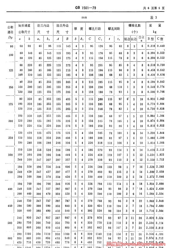

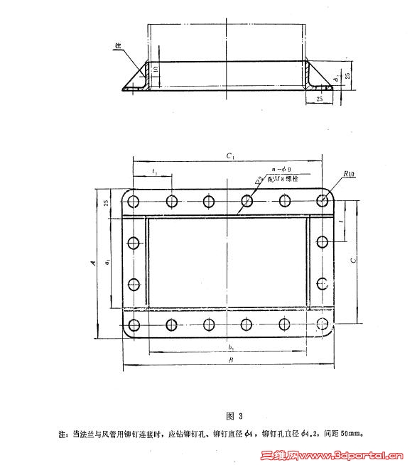

大家好,我厂是生产除尘设备的,除尘器的上箱体与下箱体之间用5#角钢做的矩形法兰连接在一起,(上箱体底部焊接上一圈5#角钢,下箱体顶部焊接上一圈角钢,用螺栓连接在一起,中间加密封条)。我想请教一下,此角钢孔的直径,以及孔距有什么标准参照吗?因为我们这设的孔距是200多MM,我感觉有点大,密封可能不太好,请高手指教。注:法兰长边为2940mm,短边为1680mm
发表于 2010-7-12 14:45:47 | 显示全部楼层 来自: 中国上海
像下面图中所示法兰吗?
( m$ H1 X: F/ H9 ?0 k1 Q下图摘自GB/T 1561-79《船用焊接通风法兰》(CB/T 64-1999),估计这个法兰可以给你参考。
! X( P) q' e: F% d! p+ u& B7 J. ehttp://www.3dportal.cn/discuz/viewthread.php?tid=121082&highlight=1561
