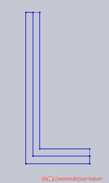

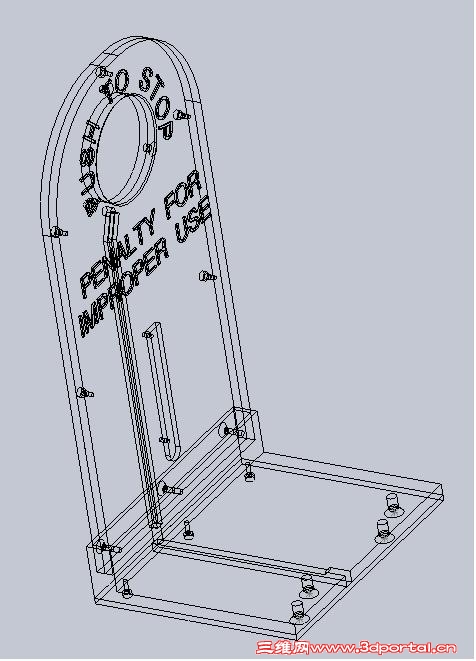

如图片123,材料为铝合金。上面有2块铝板,插入下面的底座,底座上开有180*12*20深的槽
: R" {' h* `( Z3 I) p* j) v- E" g' n' y, q& g6 B; q
请问该底座好加工吗?- ~$ Z! ?# G7 q0 Z! D0 j# e+ g
0 x2 _( _; N# [/ o1 p1 n如果不用这个拼接的结构,而是用2块L型的6MM厚的。0 A, j7 M* k- U; w
如图 234,好加工吗?
发表于 2010-7-12 21:47:20 | 显示全部楼层 来自: 中国江西九江
第二种方法比第一种所用工序要少,且加工方便,质量可以很好控制。

发表于 2010-7-13 01:36:11 | 显示全部楼层 来自: LAN
第二种这样的材料浪费得多,L形材料也许很多,但想有长宽都很长的的比较难找,洗一个方形的材料浪费太多

发表于 2010-7-13 09:50:34 | 显示全部楼层 来自: 中国四川成都
看你的具体情况,主要是批量大小,量大,采用第二种,建议开模或者看卖得到现成的型材。量小,你还是第一种吧

 楼主| 发表于 2010-7-13 09:58:08 | 显示全部楼层 来自: 中国江苏南京
还有个问题请教一下,就是这个槽子,是如何加工呢?
发表于 2010-7-13 10:05:42 | 显示全部楼层 来自: 中国上海
零件的具体要求不知道,很难准确回答楼主的问题。
. B/ p. D* o' s总体来看采用第二种方法好些,两块L型铝板可先折弯、整形,再机加工外形(目的是提高尺寸精度),加工成本不会高到那里去。
# I: s9 b. i8 x7 U2 X( i& d第一种办法一是槽不易加工,二是外形不够美观。

发表于 2010-7-13 10:18:05 | 显示全部楼层 来自: 中国上海
拼接加工起来容易,是首选;槽可以铣出来

发表于 2010-7-13 12:13:02 | 显示全部楼层 来自: 中国香港
虽然你给出了3D模型,说实在的,很多地方还是要去猜。我不想猜,因为猜错了对你对我都没好处。所以还是请给出清楚的工程图吧

发表于 2010-7-14 07:43:58 | 显示全部楼层 来自: 中国山东青岛
第二种成本低。
发表于 2010-7-14 08:37:03 | 显示全部楼层 来自: 中国四川成都
量小采用第一种,量大采用第二种,槽用铣床加工。
发表于 2010-7-21 12:04:07 | 显示全部楼层 来自: 中国浙江嘉兴
第一种方式180*12*20深的槽就不太好加工,而且装配起来精度也不会很高。能找到L型的材料当然是第二种加工方便精度也高。还省了装配的费用。
发表于 2010-7-21 13:47:35 | 显示全部楼层 来自: 中国浙江杭州
可能实体图片更清楚点,看图我想用铸铝毛坯再机加,成本太高,建议修改设计方案,最好用冲压的工艺成形,要么就铸造,不加工或少加工。
发表于 2010-8-1 01:01:13 | 显示全部楼层 来自: 中国山东青岛
用型材,还是一种比较经济的方法的,主要看数量.
发表于 2010-8-1 09:51:04 | 显示全部楼层 来自: 中国浙江杭州
为什么180*12*20深的槽不好加工?
发表于 2010-8-2 07:57:54 | 显示全部楼层 来自: 中国北京
为什么不设计成通槽?那样就好加工又可以满足要求^_^
发表于 2010-8-2 08:00:27 | 显示全部楼层 来自: 中国四川德阳
底座不好加工!!根据功能可以采用装配式的结构比较好!!!
