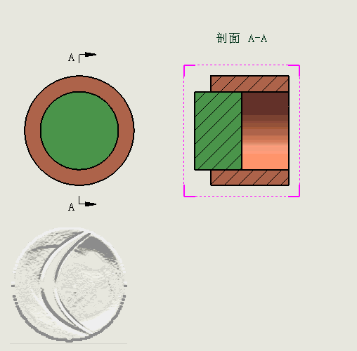

在做soldworks总装图 怎么样才能只剖开外面的零件 里面的零件保持完好呢$ e2 m' ^: z5 |0 B# F: m
请高手指点一下
8 ?% i  ^6 X+ w: U  d; l$ a谢谢

发表于 2010-7-12 22:08:32 | 显示全部楼层 来自: 中国江苏盐城
在剖面视图的属性里边有个剖面范围,不想剖那个就选上就可可以了

 楼主| 发表于 2010-7-13 11:49:23 | 显示全部楼层 来自: 中国上海
楼上的你好 谢谢
& n, Z% J2 }6 H' s" j不过我不是说的是工程图里面+ V5 L. _5 H6 K( y+ F' |
我说的是立体的
; k7 u( l9 a7 I6 a我要把阀体剖开 但是里面的球和O型圈还是完整的

发表于 2010-7-13 11:53:50 | 显示全部楼层 来自: 中国山东日照
做一个剖切拉伸切除,在任务管理器里排除o型圈
 楼主| 发表于 2010-7-13 11:54:15 | 显示全部楼层 来自: 中国上海
2# lwjsfc 就类似图里的  我要把阀体剖开 但是 O型圈还是完整的
3 T% B  V/ m4 e' H谢谢

发表于 2010-7-13 12:06:10 | 显示全部楼层 来自: 中国天津
4楼的工程图是上色的  你参考那个就可以了
