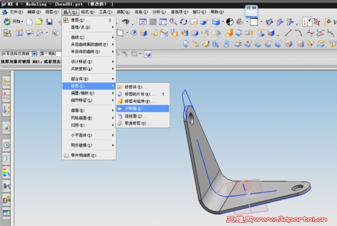

分割面在NX6找不到请问有人知道吗

本帖最后由 zwb_369 于 2010-9-23 08:09 编辑 3 b+ I2 A  Q! {  \
/ t5 k* @. W$ ^3 U( t 分割面.JPG C:\Documents and Settings\Administrator\桌面\分割面.jpg
C:\Documents and Settings\Administrator\桌面\分割面.png% t. N: O7 h) U) W2 R' O& c( ]

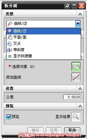

发表于 2010-9-25 19:08:25 | 显示全部楼层 来自: 中国浙江宁波
可以用面拆分功能,要比分割功能好用。能解决很多面分割的问题。分模的时候用的多一些。4 ?, J6 f$ M, t! d

发表于 2010-9-27 23:07:06 | 显示全部楼层 来自: 中国浙江宁波
注塑模工具下的拆分面很強大,遠比建模修建下拉菜單下的分個面好用很多 。。。
" Z9 K9 [0 }7 t% U! x" w4 O  b- G2 p" x5 w/ F# u% ~. P( B
