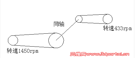

工况系数1.3,传动功率90KW,小带轮1450rpm,大带轮433rpm,中间有个2级减速。轴中间间距最好在600以内。这种情况有V带传动可行吗,小弟才疏学浅,机械还没入门,简单的还可以,这种设计碰到就麻了。。。. I; B9 c- E/ u# S. d5 R. u* o1 `
大家帮帮忙吧,谁给个方案啊,不胜感谢!

可考虑采用8V带进行设计计算
