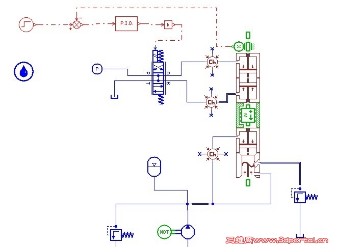

运行了一个小模型,出现这个错误报告,大家帮我看看,是怎么回事?

先翻译一下:; U+ c5 @$ W5 Z* r
该模型警告有问题
  Q" t  h! D# d" V: u2 d初始气体压力暗示了气体所需容积比蓄能器容积大. w! t! z1 }  Z! H
气体压力被设定到预充气压力
# {: }6 {0 Y  d4 T5 `$ q% V9 j- u蓄能器排液完毕。
. z# N& `5 y; K5 [  v- O& e5 N' ~" G  q9 E2 j
个人理解,可能你选的蓄能器规格不对。
