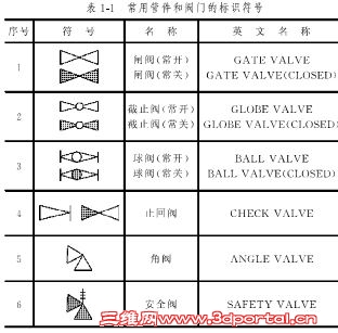

需要做一个,水循环冷却的系统,试着画管道图,但是不知从哪入手,连水泵的符号都不知道该怎么画。2 m4 H$ w# b, X
不知道有没有这方面的资料,还请各位网友赐教。

在《实用管件与阀门手册》P1.3管路符号有详细列表,请参考。水泵属于设备,应根据泵的类型画出轮廓简图。

正确画法参考HG20559-93 管道仪表流程图设计规定3 F) R& k, |) v' S/ t& M, l7 a
HG20559.2-93 管道仪表流程图设备图形符号
9 K+ G( ]8 v. l5 X  a& d# L6 z/ NHG20559.3-93 管道仪表流程图管道和管件图形符号
. [! j$ J0 x, Y; v% T+ r- D4 V! n) j也可参考; e7 x) V$ J# S8 h0 w
HG/T20519-09化工工艺设计施工图内容和深度统一规定

实用管件与阀门手册或是HG/T20519
