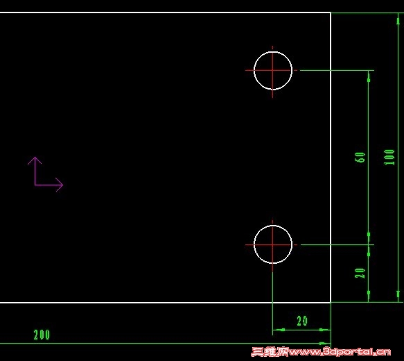

各位大侠:: y& C$ O% f7 ~
     钻一个如图所示工件(t5厚度)上的2-13的孔,设计的钻模固定到工作台上(工件两边始终靠在钻模两个方向上),每次装3件,工件靠钻模板上的螺钉压紧,但是出现问题是: 压紧的过程中工件会移动(旋转),原因是工件(钣金件)不平,周围是气割下来的, 怎么才能在压紧的过程中,尽量减少工件的移动?

去掉了 结果还是一样  因为板子是乔的, 一用上力 工件就移动了

钻孔不是基本都是工艺的最后一步么?你这个钻模的基准是哪儿啊?钻孔的位置能准确么?

: J. K& w, P7 I! P3 W9 f你这个钻模的基准是哪儿啊?钻孔的位置能准确么?  两个垂直的边,中心距可以,就是孔到边的距离不能保证,原因是工件移位了。 (钻模没问题)

如果是已经靠两个基准面了,而且钻孔是由上而下的 那么平面上就不需要螺丝压紧了,只需要在毛坯的四周再做两个能活动的压紧装置即可。

工件厚度6mm   且每个工件的宽度不一样  有些101  99.5  100    如果两个或两个以上为一组,不现实,因为侧面顶不能完全顶住每一个工件

这么粗糙的工件没什么太高的位置精度吧。把两基准面靠齐,多块点焊一起。钻孔后敲开就行了。

用压板压紧不会转动,不要直接用螺栓头压工件。

- f8 f6 J" N. O' X7 e4 i按照LZ的说法两个大平面应该不这么平的,应该是平面度极差 上面用螺丝压紧时才会跟转移动
8 q% x* S2 b/ p" P+ {6 e2 ?您的想法我也想过,但是后来想到要是压不到最高点 还会跑

那就装一件 按照原来的定位方法 压紧的话 选一较大的边从侧面压紧  压紧的同时要注意防止它在定位处翘起来,另一面靠压紧面间的摩擦力

7 a$ d! ?( y/ v7 K" O7 R( V这个气割是否为火焰切割?
* ?, r& `3 `+ ]; h8 r/ K若是, 板材受热肯定变形大而翘曲.
( ?7 {8 l5 T! J: \$ \/ x+ v% m可否考虑改为剪板下料, 或等离子切割.

在压紧螺钉下,放一个小铁块,起到浮动作用,一般不会出现旋转了

把压紧螺钉的头部改为球头,采用点接触,保证同轴度,就不会出现那种情况了

作一钻模可一次钻完全部孔(如图好像是4个孔),钻模在最上面,下面用对应有大孔的垫析,中间可夹多块要钻孔的钢板。然后压紧,这样既不会位移,又能提高钻孔效率。

简单实用,楼主可以尽快试试。( k/ t: D- O! g! D2 b
螺钉压紧的时候用手压住钢板,一般也就不会转动了。

问题已经解决 谢谢各位
