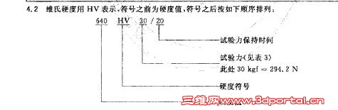

发表于 2010-7-15 09:48:27 | 显示全部楼层 来自: 中国上海
关于这个问题查阅了《机械设计手册》第四版 第一卷(成大先主编,化学工业出版社出版),在第1篇第387页:“热处理技术要求在零件图上的表示方法JB/T8555-1997”,在总则中对热处理技术要求的标注方法中说:
  [/ v/ g) P3 H2 [' q+ Y7 M( Q( n技术要求中硬度和有效硬化层深度的指标值可用三种方法表示:7 |' Z$ y& z5 @5 h3 d, Z+ H
1 一般采用:标出上,下限,如:60~65HRC" J2 }' g7 V# I, m% f& ^5 u2 K, G
2 也可采用:上下偏差表示法:如60+50HRC6 n! Z) y2 p) q
3 特殊情况可只标下限值或上限值,如不小于50HRC,不大于200HRS" E- I( q; s. E* k, Y
由此可见,在我国的GB中对硬度值的表示方法应该是:×××HRC(HB,HV,HS等)6 I" Y( w  U5 K3 V3 \2 v) k3 N& U6 o
另外发现欧洲设计公司如:SMS,DANELI的标准方式与我国一样,数字在字母的前面,但日本的MH 和新日铁 的标注方式是数字在字母的后面。

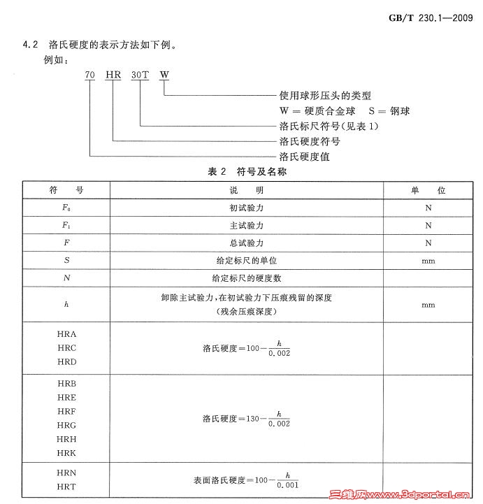

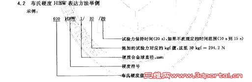

发表于 2010-7-15 12:38:27 | 显示全部楼层 来自: 中国上海
本帖最后由 lhf999 于 2010-7-15 12:41 编辑 : K, [8 o( U: `7 f" z% x
3 }3 \& f* I* N$ b  a
除了楼上所说的JB/T 8555-1997《热处理技术要求在零件图样上的表示方法》(JB/T 8555-2008《热处理技术要求在零件图样上的表示方法》)中提到的硬度表示的数字应在硬度符号之前外,相关的硬度试验标准,例如GB-T230.1-2009《金属材料洛氏硬度试验 第1部分:试验方法》、GB/T 231.1-2009《金属材料 布氏硬度试验 第1部分:试验方法》、GB/T 4340.1-2009《金属材料 维氏硬度试验 第1部分:试验方法》都是要求把数字写在硬度符号之前的。
