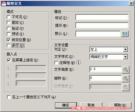

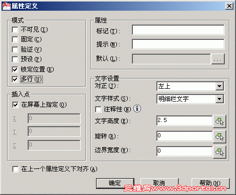

发表于 2010-7-17 05:30:45 | 显示全部楼层 来自: 中国辽宁铁岭
2008及以上版本支持多行文字属性,2007及以前版本不支持多行文字属性.
+ P3 E: [. I+ ?% V* U6 V3 z# O' D在2008及以上版本中创建属性定义时,在"属性定义"对话框的"模式"框架中,选中"多行"复选框,即可创建多行文字属性.- u4 E% i; O9 e9 R  K+ t6 ~
% i7 p- j9 y3 i% k: ^& c Untitled-1.gif 7 B. w3 |- ?! N/ o% X  R: O
; _  X' G- \+ \
Untitled-2.gif & c5 S1 Y; f: ~( x1 a# x
