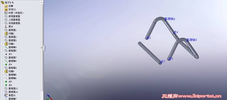

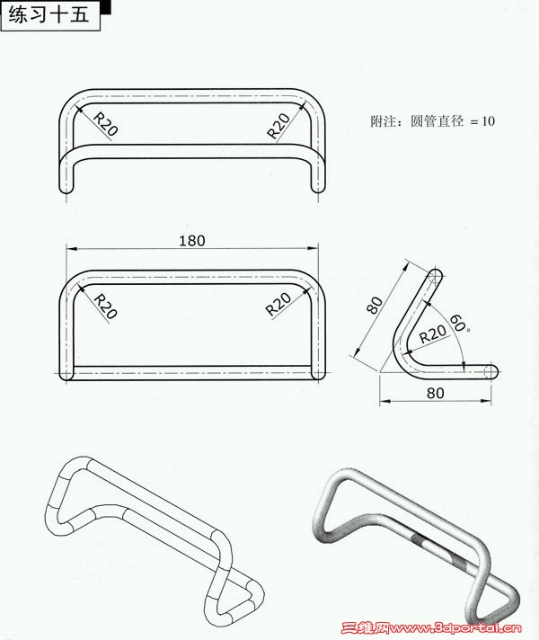

请问大家:# r4 K( \8 j: c+ O5 S. ]/ f
这个图形应该怎么画?, @* m' o+ k+ O8 ?
我画到这个程度就不知道怎么画了4 E2 K0 g' l# x/ S) C8 w
谢谢~) |/ ]! g) o; M3 d1 d, n3 [
发表于 2010-7-16 21:40:10 | 显示全部楼层 来自: 中国山东青岛
这个用三d草图或者组合曲线。。在扫描
 楼主| 发表于 2010-7-16 22:00:08 | 显示全部楼层 来自: 中国湖北鄂州
哦,谢谢了
* ]2 g  I0 y. b, Y" o. w我才学
( }; M% o/ |4 J不会用组合曲线
( F$ {" s, w6 n  A" @6 |1 |我就用3D草图画的. c. L# g5 i( F' p# F/ Z1 _8 J4 K
结果不会了

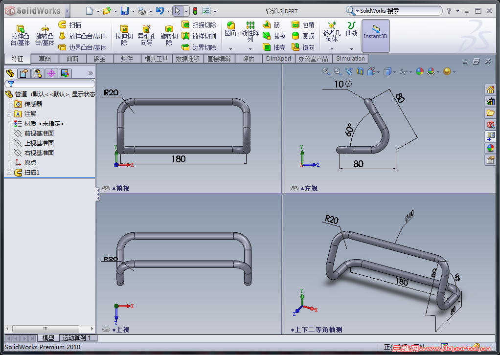

发表于 2010-7-17 10:04:53 | 显示全部楼层 来自: 中国山东济南
SW2010源文件

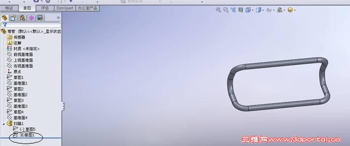

发表于 2010-7-21 08:37:12 | 显示全部楼层 来自: 中国浙江杭州
点三D草图,
- k; a2 t' f3 N  A: c$ W用TAB键切换基准面,( F0 t' ]5 h, [; o0 h
- ]: J6 r; n) X1 g0 n再端面扫描成型!!3 }$ z7 |* X# N; ?& D, A
画这个图,应该不超过10分钟!!

发表于 2010-7-24 10:39:52 | 显示全部楼层 来自: 中国山东烟台
我是这样画的
弯管.zip
163.66 KB, 下载次数: 62

 楼主| 发表于 2010-7-26 23:08:21 | 显示全部楼层 来自: 中国湖北鄂州
请问,这个3d草图是怎么弄出来的?8 ^9 A/ r+ M2 l8 O$ M# M+ I
谁能帮我详细说明一下吗?
8 _; C& I7 e; k6 _9 K; C 我画到这一步就不会了+ N6 H0 e; X- i2 ?/ F/ p
image002.jpg * @$ u6 n. w9 t( ^' V: @
谢谢

发表于 2010-7-28 11:47:35 | 显示全部楼层 来自: 中国北京
用三D草图或建参考平面做
发表于 2010-7-28 13:07:23 | 显示全部楼层 来自: 中国天津
画个3D草图 直接插入结构件钢管行不? 这样比较块吧,少一个扫描过程
发表于 2010-7-28 13:12:14 | 显示全部楼层 来自: 中国江苏南京
先画半个 做个实体的镜像
发表于 2010-7-28 13:58:13 | 显示全部楼层 来自: 中国浙江杭州

 楼主| 发表于 2010-7-28 22:15:11 | 显示全部楼层 来自: 中国湖北鄂州
哦,谢谢你们
4 B& g( z) X4 Q# m: R" h( c我用楼上教的3D草图的方法画出来了
3 R8 M5 L; N% ~, K  B* S呵呵
