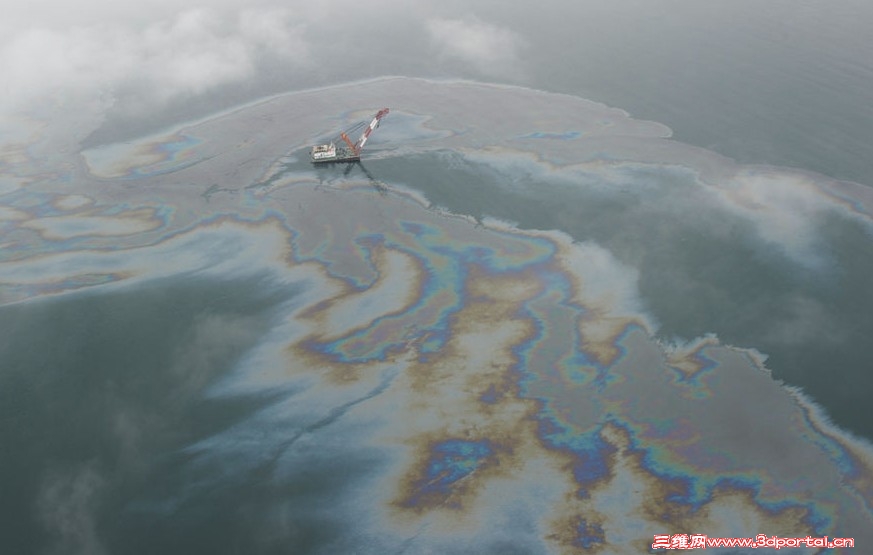

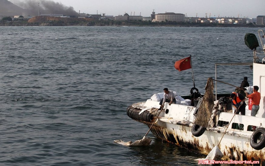

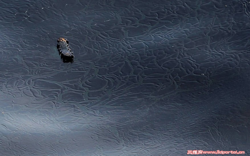

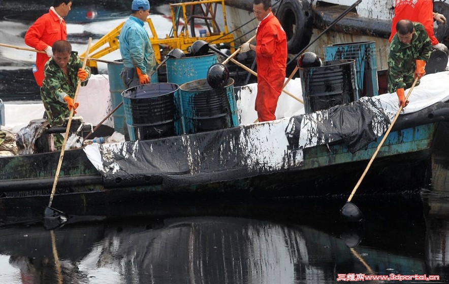

大连清理海上污染区域 浮油最厚达一米
  l1 \( _' k9 y7 e5 m. e1 V8 H! ?+ e. |6 n; y
( |1 C4 x1 Y# A4 |/ O' W
来源2010-7-19 8:40   网易新闻
4 h3 h. Z1 c+ K2 D& \" b2 s  K* a3 n1 O, \1 V9 z& k
+ D! o8 `+ r9 Z9 c
7月18日,大连新港输油管线爆炸起火事故造成海面污染水域达50平方公里,影响范围达100平方公里。海事部门组织船只和人力清除海面油污。
