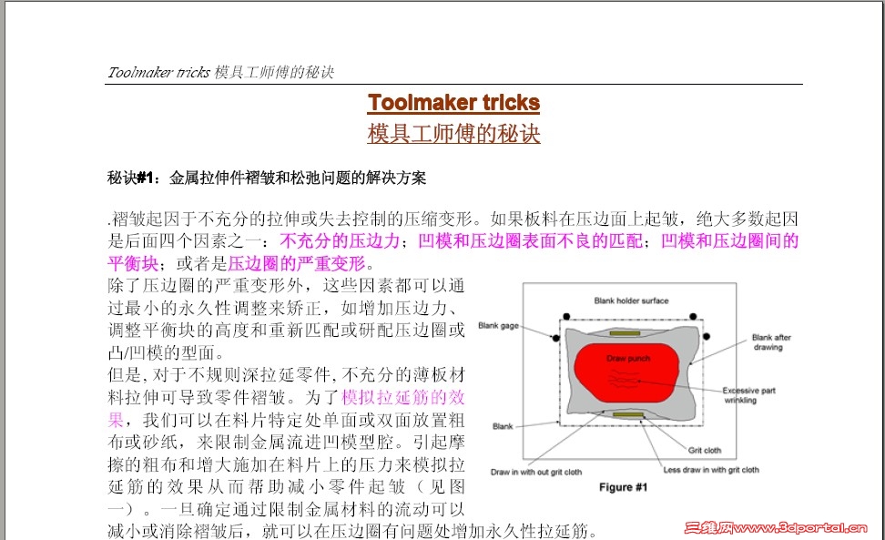

[分享] 模具工师傅秘诀
发表于 2010-7-17 18:20:36 | 显示全部楼层 |阅读模式 来自: 中国江苏苏州
模具工师傅秘诀.pdf (180.9 KB, 下载次数: 107)
发表于 2010-7-18 15:21:32 | 显示全部楼层 来自: 中国山东德州
终于下来了。两页。去学习了。
发表于 2010-7-19 22:19:32 | 显示全部楼层 来自: 中国上海
这个主题应该是拉伸或压延模具师傅秘诀
发表于 2010-7-20 07:17:51 | 显示全部楼层 来自: 中国江苏徐州
主要是拉伸模常见问题解决方案,很好的资料,就是内容较少
