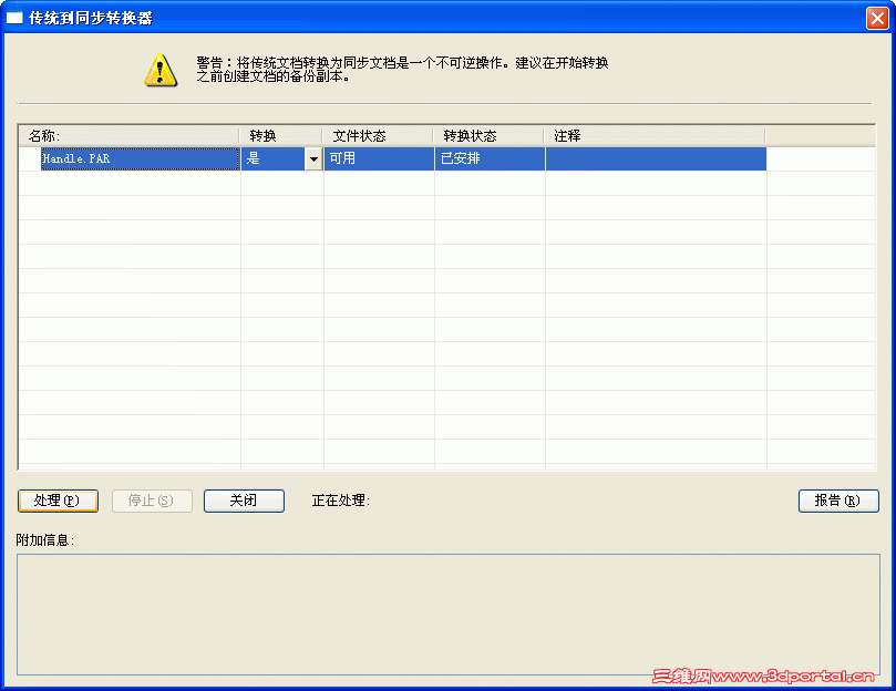

se的以前模型怎么转换成同步建模版本用方向盘修改,试了几次都没成功。请各位赐教

关闭所以已经打开的SolidEdge文件,使用下图的转换即可,注意这个过程是不可逆的,就是说转成同步建模后就回不到传统方式了。: u, }  u' k3 j8 `

在弹出的对话框里选择文件后,点击处理完成操作。

千万要记得转换前备份一份原文件,因为此操作是不可逆操作,转成同步后就变不回来了。
