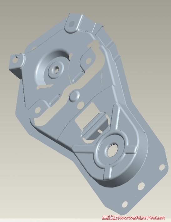

 楼主| 发表于 2010-7-18 17:18:44 | 显示全部楼层 来自: 中国江苏苏州
这是用电脑扫描出来的薄壁,我就想将它转化变成钣金然后展开,可是不知道怎么办

发表于 2012-11-2 22:53:04 | 显示全部楼层 来自: 中国广东深圳
这种冲压件的要有限元展开了,破衣直接貌似展开不了,要花钱买插件。
, P! }% \/ \( D8 d. @2 y# r3 N其他别的软件应该也都一样。
