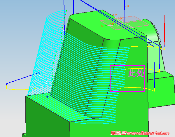

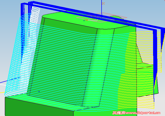

- I. I. l+ ~  N% }" |, u为什么这个等高走出来中间会走多一截进去呢?加工出来就有个疤痕在那里了。而且边缘处很不整齐。求指教

发表于 2010-7-19 10:42:26 | 显示全部楼层 来自: 中国山东威海

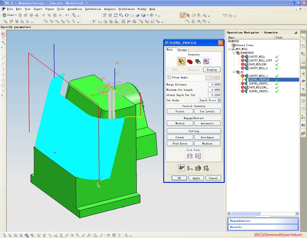

发表于 2010-7-20 21:03:06 | 显示全部楼层 来自: 中国浙江嘉兴
请看图片,这是下载你的3-D造型,用你的刀轨生成的。没有你说的问题。
/ n" }# w6 g) R( v6 R! Q刀轨一切正常,版本UG-NX4.0版本。
6 t4 P( B: i# Z4 K8 O请看附件内图片。。。 toolpath.jpg

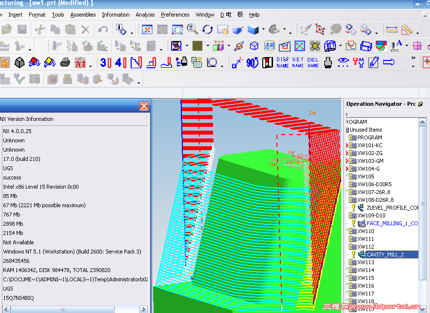

发表于 2010-7-20 21:08:26 | 显示全部楼层 来自: 中国浙江嘉兴
忘记写具体的版本号了。
4 |! d% Y/ M2 ]9 V7 l- w, W" T请看图片

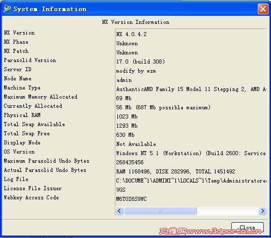

 楼主| 发表于 2010-7-20 22:59:32 | 显示全部楼层 来自: 中国广东东莞
我用的是4.0.0.25。我直接导入PROE2001文件做也是一样,边缘不整齐。* c, U1 P& X! j  F" J6 g; O. c% |1 v

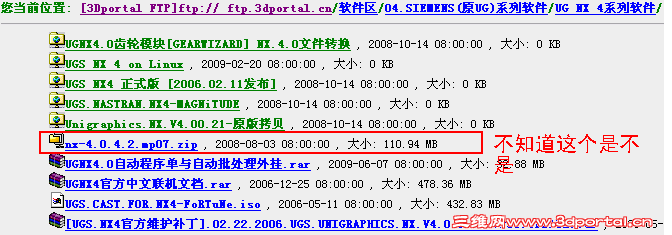

 楼主| 发表于 2010-7-21 08:28:48 | 显示全部楼层 来自: 中国广东东莞
这个是吗?
发表于 2010-7-21 08:51:36 | 显示全部楼层 来自: 中国上海
是的。可以使用。
 楼主| 发表于 2010-7-21 09:26:10 | 显示全部楼层 来自: 中国广东东莞
谢谢。正在下载。

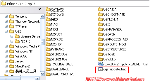

本帖最后由 twwwoicp 于 2010-7-21 10:16 编辑 & [6 a" W* U, t7 P# ^9 h9 \
5 _5 P- i7 t6 J9 N4 T& j似乎是更新包。但是直接运行更新程序不行,我把文件覆盖原来的安装目录,再更新就可以,但UG打不开了。应该是怎么设置的呢?
 楼主| 发表于 2010-7-21 16:35:09 | 显示全部楼层 来自: 中国广东东莞
本帖最后由 twwwoicp 于 2010-7-21 17:47 编辑 . @, X! c! E' r( h. ^
8 r/ O* u* t4 W7 F$ H) r5 A" d从其他网站下了一个4.0.025 To 4.0.4.2的update,安装好了再安装MP7补丁,现在已经没问题了。果然是版本的问题。

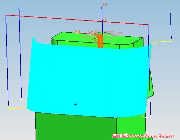

发表于 2010-8-10 10:24:00 | 显示全部楼层 来自: 中国广东东莞
好晕,好像不是版本的问题, 选面的时候要用框选就好啦,不要一个一个的选因为有些小面没有选到所以就变成那样了

发表于 2010-8-20 10:34:58 | 显示全部楼层 来自: 中国广东广州
把那上下两个平面选上就没什么问题了     不会传图
