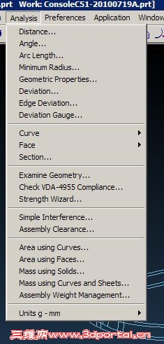

ug装配图标题栏中的重量如何求得,注意是标题栏,不是明细表中的,哪位高手请指点一下。

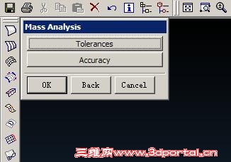

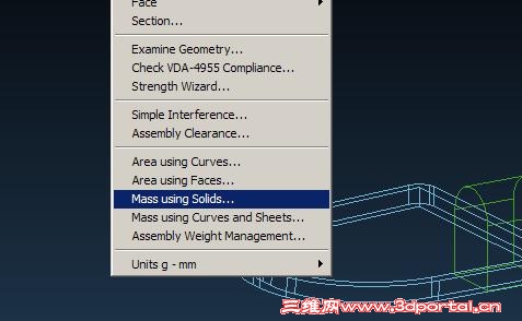

我所知道的就是按照如下图的顺序来操作,就可以算出来模型的面积,体积,重量等:打开 1.jpg 2.jpg 3.jpg OK 4.jpg 选择要计算的模型, 5.jpg 打开上面的菜单就有了。

分析 几何体 里面貌似有~~

如果要详细一些的信息,那就在分析里面看看得了

谢谢大家了 我后来发现分析-装配重量管理-工作部件 可以计算
