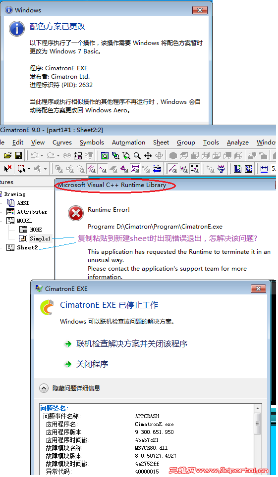

1,颜色方案更改为basic无法AERO,是否内存低?本人电脑CPU3G,物理内存1G。
8 Q* g! S- }) ^  g3 i8 ]6 X& a) S    是否显卡因素?本机显卡ATI9550 256MB,因官方无win7驱动只用9.5xxx for win7那个。
( F2 ?  W  [& v5 w# n  G: D2,附图!
5 o% Y3 M5 \* ?! A哪位遇到这个情况望提供解决办法,谢谢!

CimatronE最好是用N显卡,用ATI的显卡总是有些问题。

我的就是ATI卡,没有问题。建议打上E9.0的所有补丁。E9.0在没有打sp1的情况下在Windows7下就会有问题!

E9.0在Windows7下启动时会临时关闭Windows7的AERO特效,这是软件需要,跟内存没有关系!你的cpu够 但建议加内存到2G以上!!

这个还不简单,直接将随便E版的补丁重新安装下就好了,要不你有空也可以试试,重新安装E版,问题应该就解决了,要不我试试看看我的电脑有没问题

好了,检查过了我的没问题,楼主自己弄弄,随便说下,我用的是win7 64bit E版sp3p5
 楼主| 发表于 2010-7-24 09:06:13 | 显示全部楼层 来自: 中国江苏苏州
多谢各位!我想主要也是显卡驱动因素。
