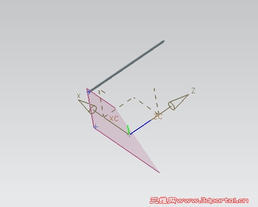

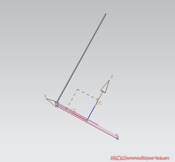

ug在操作的过程中旋转角度,半个零件就看不到了 ,如附件图片1, 调整角度到图片2 ,直接半边都看不到了,要如何解决 谢谢各位了

先Ctrl+F置中,或者手动调整窗口到合适位置$ A. i, V+ T& U0 c  w
首选项-可视化-透视-使平面适合范围 确定, ^. Z3 J: u8 e6 y9 d4 W
就可以了

发表于 2010-7-20 13:01:24 | 显示全部楼层 来自: 中国重庆
按一下END键
发表于 2010-7-21 05:44:41 | 显示全部楼层 来自: 中国江苏徐州
显示问题,按全屏显示即可看到
发表于 2010-7-21 08:31:44 | 显示全部楼层 来自: 中国浙江杭州
显示问题,在选项,可视化性能里面。把里面打勾的去掉就可以了
