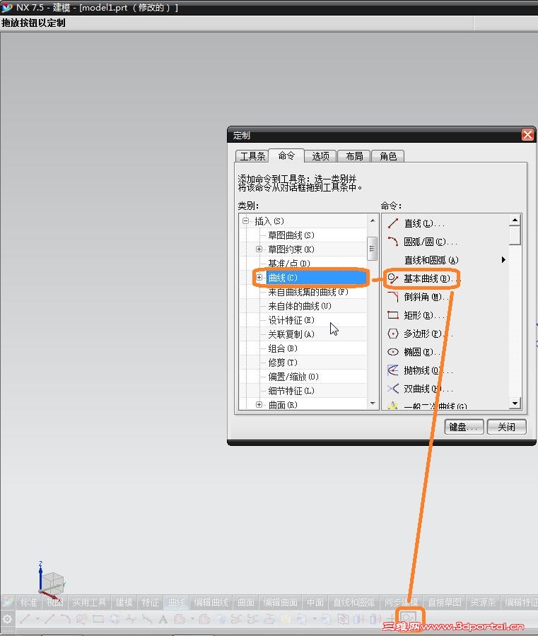

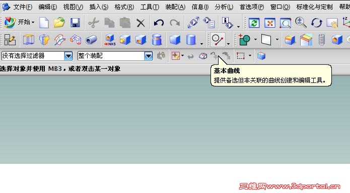

发表于 2010-7-20 18:02:03 | 显示全部楼层 来自: 中国浙江温州
无法调出 7.5  只能到插入里面找
发表于 2010-7-20 20:49:56 | 显示全部楼层 来自: 中国山东潍坊
基本的定义啊,在工具栏点右键,自定义,找到插入项,把它拖出来
发表于 2010-7-21 05:10:38 | 显示全部楼层 来自: 中国山东济南
定制--命令对话框,从插入的命令选项找到基本曲线命令,直接按住拖到工具条即可。

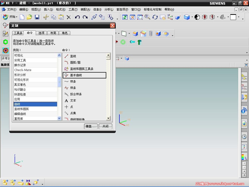

 楼主| 发表于 2010-7-21 07:32:00 | 显示全部楼层 来自: 中国河南洛阳
回4楼,自定义菜单我非常熟悉,但在自定义中,: J  r$ V9 t1 [8 B% X& v7 Q( D
7.0是有这个命令,包括基本曲线和直线与圆弧工具,7.5找遍了根本就找不到这个基本曲线的命令,只有直线与圆弧工具,见图

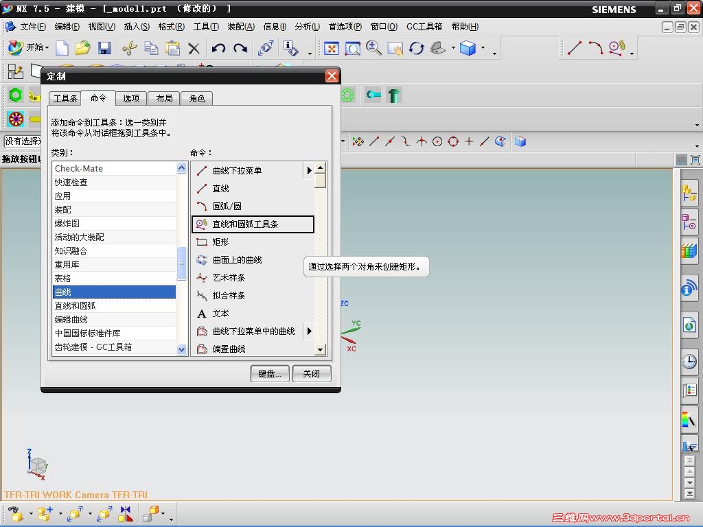

发表于 2010-7-21 08:05:00 | 显示全部楼层 来自: 中国山东济南
不知你用的7.5哪个版本?从图片看,你的定制中命令对话框和我发的明显的不一样,我的版本是7.5.0.32(32位正式版),MAGNiTUDE的CRACK,全功能角色。
