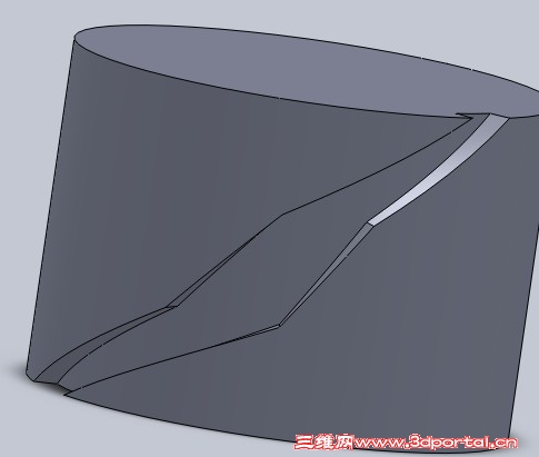

需要画一个螺旋槽,这个槽的截面随着高度发生变化,在solidworks里应该怎么做呢?

主要是截面要变化.......
1 H2 A3 l" y9 A3 o$ D而如何控制这个截面变化,我以前用PROE的,到了Solidworks里就找不到北了....
发表于 2010-7-21 09:09:07 | 显示全部楼层 来自: 中国天津
添加引导线,通可以过引导线控制轮廓草图沿扫描路径变化。
 楼主| 发表于 2010-7-21 10:05:46 | 显示全部楼层 来自: 中国北京
主要是这样一个槽。(这个是用包覆做的,截面形状有些问题)如果在螺旋线的轨迹上附加引导线该怎么设置呢?帮助本身有点语焉不详....

定义截面后,定义两条引导线即可
