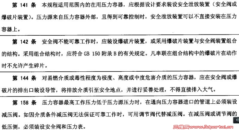

. U; J+ `, h1 @8 q, [5 k* Y% v 1111.JPG * W3 ?/ C# `* ^0 `+ o
请参看资料TSG R004
% M3 t. o1 E* Z
( C2 n) m3 p2 D( f) ?/ F( \; _不是没有人回答你,毕竟我们不可能天天在坛子上吧!
