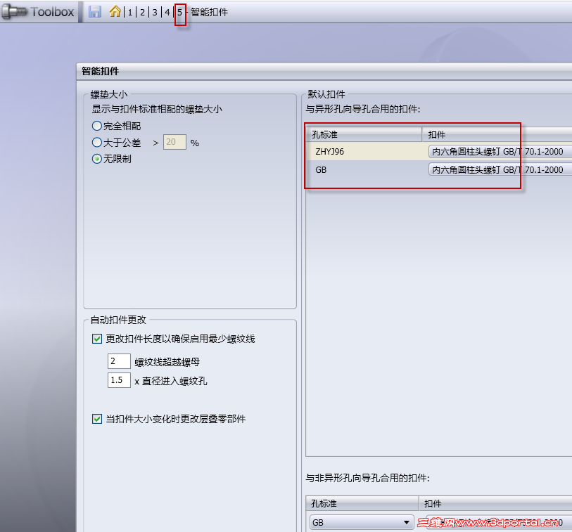

7 g( R" \& e3 V: ]! R智能扣件是SW很不错的一个功能,但我在使用时默认的扣件是“高强度螺栓-钢网架螺栓球节点用高强度螺栓”,每次都要手动修改成“凹头螺栓-内六角圆柱体螺钉”,这个命令旁边有“使用默认扣件的提示”,所以应该可以更改默认扣件类型,大家知道哪里改这个吗?谢了
发表于 2010-7-21 13:47:28 | 显示全部楼层 来自: 中国江苏泰州
3.png " C. [& t; g- H" J
3 p- ~8 |. L1 a
发表于 2010-7-21 16:36:40 | 显示全部楼层 来自: 中国江苏无锡
楼上的正解。呵呵。: G8 K. W: \/ p  N8 o! D
另外,我在使用智能扣件的时候发现,对基准面是镜像过来的话,智能扣件就不能选取了。我用的是2010版本。
 楼主| 发表于 2010-7-21 16:41:07 | 显示全部楼层 来自: 中国北京
ok了,万分感谢。

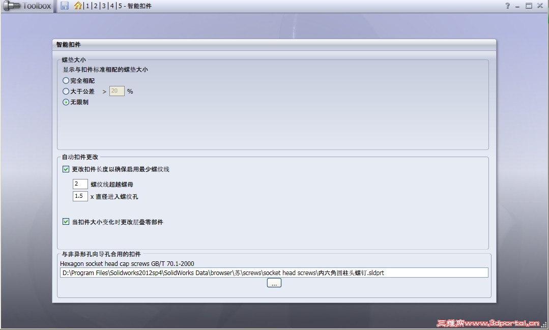

发表于 2012-8-4 15:49:12 | 显示全部楼层 来自: 中国浙江杭州
" n# ^) V& `6 y; b
+ M. k! A9 a9 x  m+ T4 V; k4 O6 a% N8 c4 {
03.jpg 1 }, S2 ?- q, Q
) |4 q* m7 I. t" R! `2 m% c现在2012sp4的 这个界面完全两样了......?; ]/ X% I( M2 Q$ i" C) }
