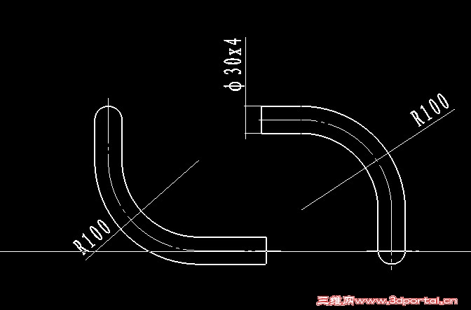

这个管的两个圆角都很大,两个圆角重合,能否折弯,如果能折弯展开长度怎么计算》?

可以握弯,只是需要制作工装。展开长度CAD就可以算出来,只是长度并不很准,握弯时会有拉伸。

可以弯曲,弯曲半径越大,弯制越容易。为避免弯曲处出现皱折,管内充砂,两端封住,在弯管机上弯制。

凭我的经验没问题,但为了安全,还是加热一下保险,成型后做下磁粉

按你图示尺寸,折弯没什么问题。展开长度计量精度要求不高的话,使用CAD中的相关功能即可。
& B% e9 ~) ~) U& M+ U  l' E6 Y: B若制作的数量较多的话,用弯管装置制作,相对一致性会比较好。
" g$ N* X5 K7 x  ?9 G. O. E/ N+ Q' y+ U否则,最好还是做个辅助工装为好。

这不就是90度大弯吗  我们做的很多  什么材质的

可以用弯管器做,先算出粗略长度然后可以再加工。

折弯展开长度怎么计算?用中心线展开计算吧,我这里都是这样的!

按三楼的作,我们用加热的方法绕过螺旋管(像弹簧一样),注意要用干砂!把一节200的管子焊在钢板上,绕它热弯就行,很简单。

30X4的管,弯曲半径100mm很好弯,不用装填任何填充物弯出来效果也很不错,如果你产量大,建议你使用专业的弯管机.一是效率高.二是做出的产品一至性好.如有需要请联系YQY211515@163.COM,我公司是专业生产弯管机的.
