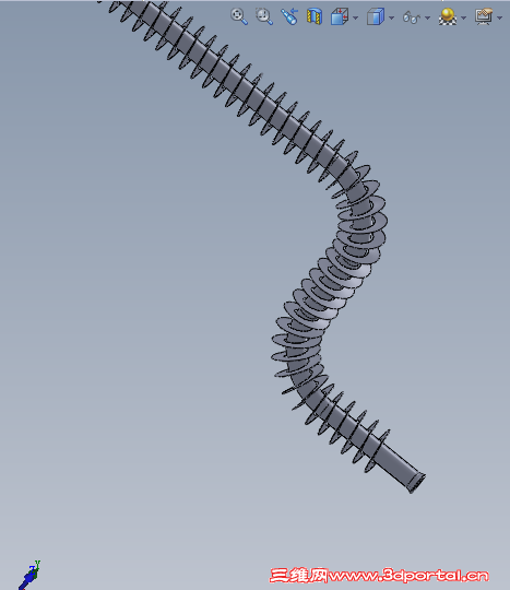

这是前面兄弟,出的一个交流的题,但是我权限不够,无法回帖,在这里交流交流吧。
我用的是SolidWorks,在操作过程中,发现SolidWorks中,对扫描这个特征下的旋转命令有一点要求,我在操作上发现,对旋转的路径草图有一定的要求。要求草图必须是二位草图(不能使三维的草图),不然草扫面的过程中会遇到提示警告无法继续。
可能是我的水平不行,大家一块交流交流,看看其他的软件会是什么情况

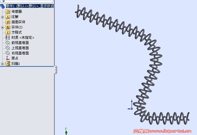

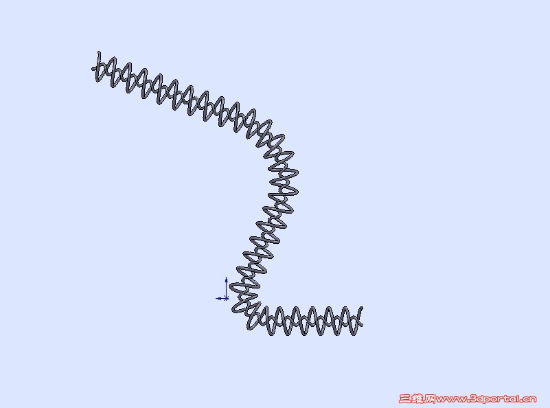

这题原来我提出来,是希望和大家一起讨论的,今天在这里出出来,我自己也来跟一贴吧。呵呵,希望有好的方法,大家共同交流。呵呵,
最好多种软件都试试。
SW08版。

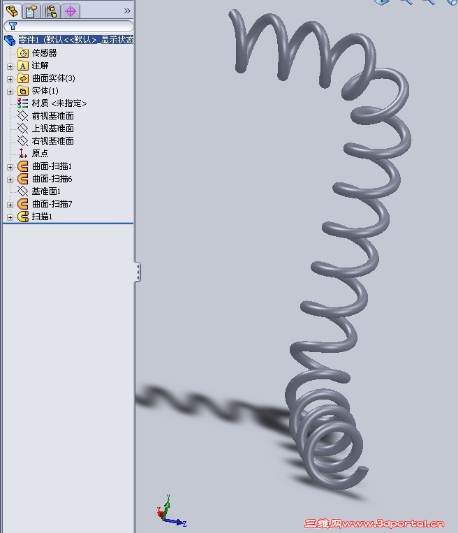

SW2009,投机取巧做出来滴

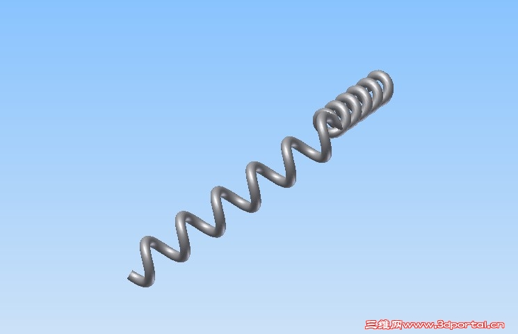

PRO3.0扫描做一个,骨架折弯也可以做出,但转弯处会变形。

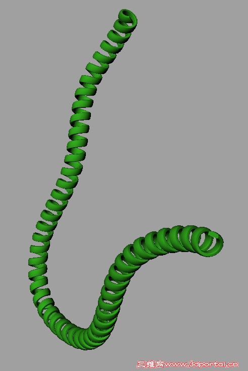

Rhino4。0做的,改了下截面的形状,版主看能行否。
