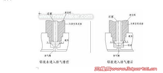

1、谁有真空阀的结构图,能否共享下?  H$ C7 A" U' a3 v1 a( a4 a1 L
2、真空阀的用途是什么?
5 w: E) K- I- `  |6 M. t7 X3、是否有替代技术?
发表于 2010-7-22 17:23:39 | 显示全部楼层 来自: 中国广东广州
真空阀就是控制抽气开关。有4种型号,一般按铸件的重量和压铸机合模力来选择。
9 A# g* z+ }9 a" ]. K4 g真空阀都装在模具的排气处。小模具装一个,大模具装2个。
