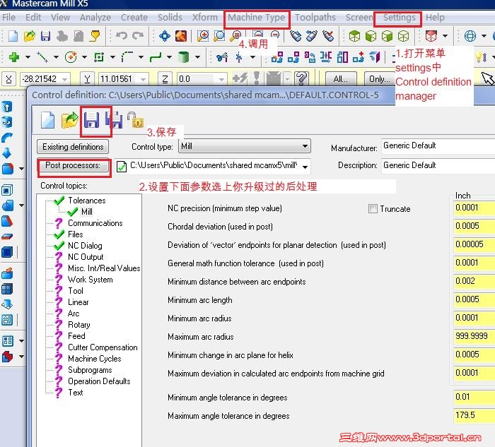

[求助] 这个灰色的,怎么办?

凉拌了,X版的不同9.1版的可以任意选择,X版的需要先建立好所需要的N各控制器就可以了

发表于 2010-7-22 17:45:45 | 显示全部楼层 来自: 中国台湾
需要三個檔  g* W( ]5 c, u! ~: n
+ F: W6 s3 J( S+ i; i0 y& ?: U*.CONTROL7 p; d# S; c. k0 s
*.MMD
. T$ C0 a% C, @+ ~這兩個檔放在安裝目錄下cnc_machines$ g8 L& V, {4 I" l* K3 F) W" x1 c6 d
. {. H( @( z* `# x3 ]8 Q( ]9 z. R*pot
: U/ L$ }! e5 v/ k+ }1 b放在安裝目錄\MILL\POST\

发表于 2010-7-25 20:23:09 | 显示全部楼层 来自: 中国浙江杭州
打开菜单settings中Control definition manager设置好你所需要的参数,再Post processors选上你升级过的后处理保存就可以了,在菜单在Machine Type就可调用了
