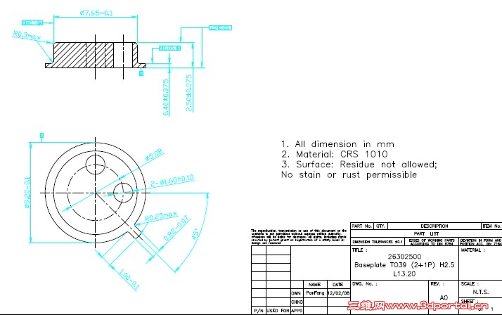

请各位老大看看这东西怎么做 要连续模 量大 9 Z* O3 p  r0 l

仿锻造模的工艺去思考。1 F0 P& t& |3 J; [. j
CRS 1010 ,2.5厚,1..6的孔,。。。
% k5 F( J0 ^2 C. _图的颜色。。。。。。 :L
) z+ m( G9 S9 W7 Y预冲、预锻、精锻、冲孔、落料。

这个产品,最多的要用到成型,边上小耳朵必须要拉出来,成型分2道来完成
7 q: `2 {2 q% m% X  }最终可以落料下来
8 z/ R; R( I9 b) U, |$ F冲孔----空步--成型----空步--成型----空步---整形(整R角)--冲孔----空步---落料

6# WEINING3368 .
* v" o$ K0 l0 P, {8 ]7 g9 P: k, L   这比较合理
