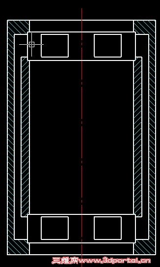

有这样一个套筒结构的筒体,夹层是空腔,两端车出环形宽槽,并开若干个方孔,与内腔相通。车筒体内孔时,这些方孔该如何防护才能防止铁屑进入夹层空腔呢?我是想破脑袋也没想出特别好的办法。(注:筒体为2000mm,方孔越100*100左右)
; A" z; N& {9 O! T9 F) M# [ 未命名.jpg ! W% U. j9 q8 q0 Z7 p) b5 U
补充说明:不好意思,上次没说清楚,这几个方孔是用气割手工割除的,很不规则,有大有小。另外,车的时候,转速在50-60r/min,堵得方法应该便捷有效,说白了,就是能让工人很好的执行。

用压成相应圆弧的铝板紧配堵塞。也可用塑料板周围用环氧胶泥堵塞。

这个好办。
; }4 V- `, F. F用牛皮纸胶带反向在内腔方孔处粘上,最后剩一道缝的时候再正向把缝隙粘好就行了。
, T# P" f' P% v- W( ]我们家防护都是这么做的很便捷、很有效。

不好意思,真的没看懂图纸!
9 a, s  z3 h; v& W, J7 `0 ^内外筒体是怎么联结的啊?里面的筒体悬空的吗?怎么放进去的啊?
, U0 r' W% l& I% X0 @" e1 u' v两端确定是环槽没有实体吗?
发表于 2010-8-9 18:45:33 | 显示全部楼层 来自: 中国山东青岛
图画的好像有毛病啊 剖面位置选的不对吧。

真的看不明白内筒是如何装进去的?

这个筒的内腔是如何成型的,希望楼主能够告知
" y- q  V' G$ @3 e多个方孔很不规则,但是环形槽总得来说应该是规则的,气割完后稍作处理,裁8mm(可降低厚度,但要保证有一定的弹性)厚橡胶板,与环形槽一致,然后用强磁铁(多个)吸附在内圈,应该可以的。

使用工装卡具保护方式,在加工内孔的时候,该件事不转的,利用方孔做定位孔或者专门的封闭块来防护;
