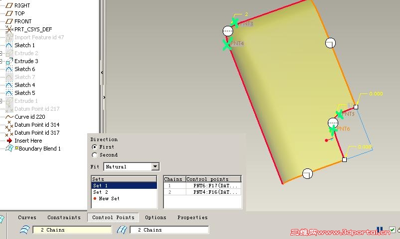

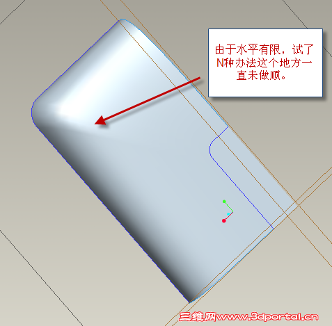

这个曲面如何做才顺

发表于 2010-7-24 10:33:55 | 显示全部楼层 来自: 中国江苏南京
图看了一下,你先画了蓝线部分的曲面,然后作为参照,反而使整个面不完整。
9 ]4 ~" H3 v0 E) O% C) v  j! k$ ]要在造型里做辅助线做面。然后对圆角处进行修面,补面。
发表于 2010-7-26 10:55:34 | 显示全部楼层 来自: 中国浙江杭州
要想做的好的话,还是要转到造型里面去做,要不做出来的话,基本都是这样的,除非你是高手。
发表于 2010-7-26 15:46:31 | 显示全部楼层 来自: 中国香港
很简单,在两条曲线圆角两端增加两组控制点!
