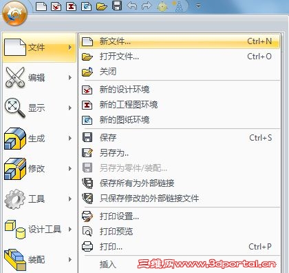

按照图1,点击“新文件”

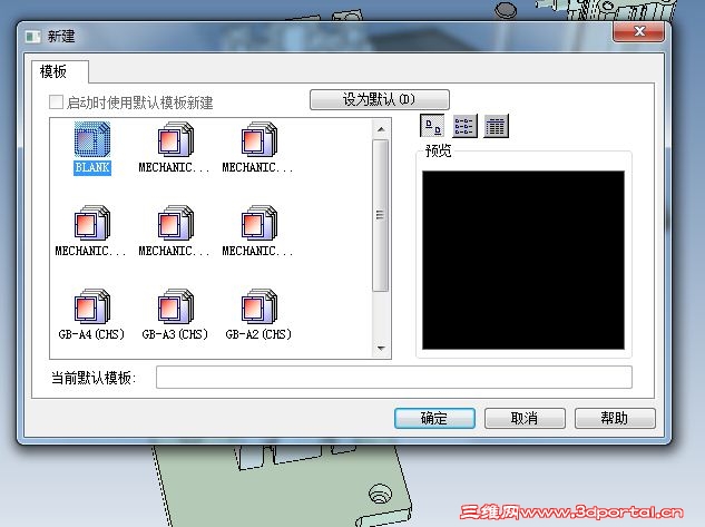

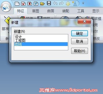

/ m$ s1 r  |6 U) @按照图2选择“图纸”,然后“确定”; }5 `: h" T( }$ |

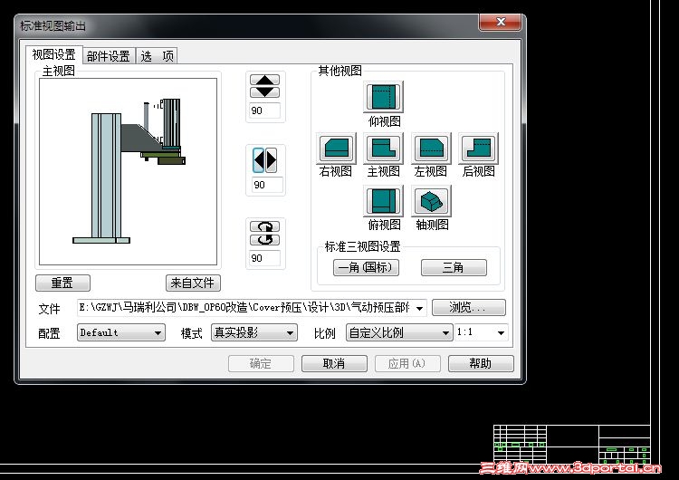

4.jpg 0 g- M+ A' X" g+ J! q

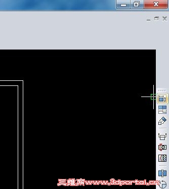

之后,系统会自动调出实体集成的图板软件界面,在这个界面的最右边;最上面的一个图标就是“视图”按钮。
5 A. ~! }/ R1 T* [( R  s! Q' r 5.jpg " R! ^9 ^0 x) U7 y" j/ w: k
点击视图按钮,在视图对话框中就可以看到你当前在实体中打开的文件视图。. C8 U& y6 N% a% r) U/ v5 J7 {2 Q

图纸选项的视图功能要强于工程图选项的视图功能,这就是CAXA为何要取消工程图选项的原因。
