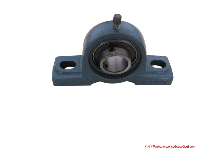

发表于 2010-7-26 07:45:13 | 显示全部楼层 来自: 中国四川德阳
球铰轴承!!!
发表于 2010-7-26 09:17:15 | 显示全部楼层 来自: 中国山西太原

6 G% k- ], t5 g" m3 K8 l' F* b, @4 D- c4 n这是带座外球面轴承。

应该是带座轴承
 楼主| 发表于 2010-7-26 14:51:14 | 显示全部楼层 来自: 中国广东深圳
谢谢各位,请问它是怎么装到那个座里面的?4 `$ R' Q7 c) b7 ~& a
是加热后压进去的吗?

要把轴拆下
( E; l5 h9 [. L0 c8 t! D: ]" {8 d# k在您图形座的后面横的方向有一缺口;把轴承上端再往里推到成90度就可往外推出
5 x9 Z/ a' m$ m- l  Y: Z7 N9 n; X另外在轴承靠边的部份有个突出的小珠珠要先转出来
4 n$ G* I1 {/ S, z不用加热;装是相反步骤

问题解决了,谢谢帮忙!
