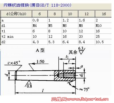

[已解决] 定位销大头和小头外径怎么算
发表于 2010-7-26 10:00:25 | 显示全部楼层 |阅读模式 来自: 中国浙江杭州
M10*35 内牙
) I) w) P9 m! P  V/ p3 e定位销要求锥度是1:50 怎么算定位销大头和小头外径,望高手指点。
发表于 2010-7-26 10:26:51 | 显示全部楼层 来自: 中国山西太原
1:50的圆锥销小端直径为公称直径,M10的内螺纹对应的是小端直径为φ16mm,大端直径=长度×1/50+公称直径。见下表:
asdolmlm + 3 应助
发表于 2010-7-26 23:39:26 | 显示全部楼层 来自: 中国江苏南京
1:50的圆锥销小端直径为公称直径,M10的内螺纹对应的是小端直径为φ16mm,大端直径=长度×1/50+公称直径。见下表:. D3 ~, x. a9 }0 c

本人有个疑问,楼上的公式是不是有点问题啊?大端直径=2x(长度×1/50)+公称直径。

2楼的公式没问题啊
发表于 2010-7-27 08:22:54 | 显示全部楼层 来自: 中国山西太原
3# wssmjf ! Z1 `! u) ~# M
这里是1:50锥度,不是斜度,不能乘2,你是按斜度算了。

锥销是标准化了的零件。小端是公称直径,大端随长度而变化。

# M. Y. A2 v4 P) n0 j% F( kM10*35  小头直径应该是10mm吧 。怎么会是16mm。

锥度是算圆锥尺寸用的,斜度又叫坡度,是算斜面尺寸用的。 % }* L; k4 w7 T- _/ ^5 w
比如1:50 代表多少??或多少度
9 s4 t. B) {2 v4 T0 m9 L$ @   J' \3 k' O# T4 T
1:50=(大D-小D):锥长
发表于 2010-8-1 00:28:47 | 显示全部楼层 来自: 中国广东东莞

M10*35  小头直径应该是10mm吧 。怎么会是16mm。' F6 Y9 w% I" s1 w: g
zhaozhenhai 发表于 2010-7-29 12:24 http://www.3dportal.cn/discuz/images/common/back.gif
2 g8 ]* J# }9 i) e" @3 {! ^1 I4 Q应该理解这里的M10X35是指销子打端的内螺纹尺寸。8楼可能理解有误。
