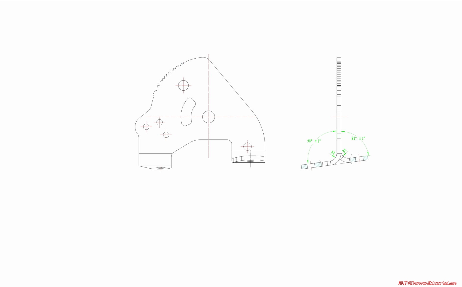

近期正在试制一个冲压件,图纸如附图,材料为45号热轧板,98°尺寸:凸模设计角度为97°,82°尺寸:凸模设计角度为81.5°,压弯模为V型结构,冲压后,98°尺寸为97°,而82°尺寸为83°,我原以为锐角的回弹量要小于钝角,但从实际看钝角98°无回弹,而82度回弹为1.5°,一直很迷惑,请大家帮忙分析一下。

角度越大回弹越小
