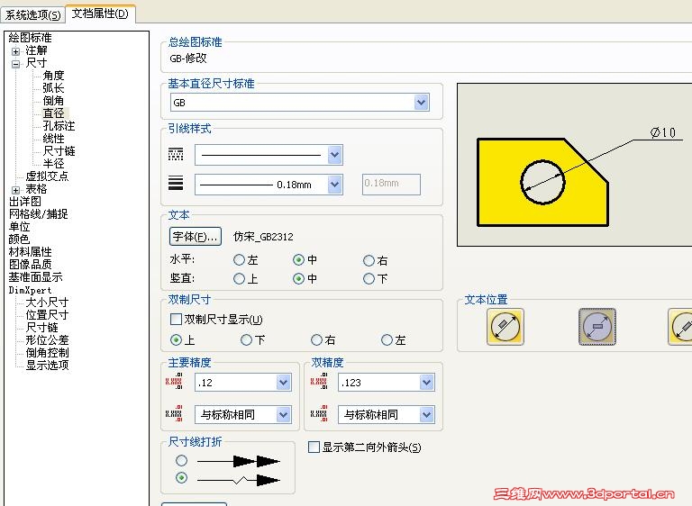

各位好,新人的第二帖,请多多支持) p1 g  k+ y+ v* B9 P5 `
请问一个各位sw的高手,怎样把标注的样子转换成这样 0P@C4Z3$W{G[[C[}B(`Z4.jpg ' W- x/ b. w9 E
还有鼠标旁边有个这样的 N1T}9ZM)OD~HM}8J~0J~K[S.jpg 符号是代表是什么意思呢?, f& i* o' L1 l% b, }# y/ o$ J' j
请各位指教

0 N& u* \: q9 T第一个问题,如下图设置即可8 ?' l) w* M& t5 m- X( G# H
第二个问题,该漏斗为过滤器标识,按F6可以对漏斗进行切换# e! W. y" p6 N0 }) n

谢谢了,第一个问题基本可以做出来,请问有没有快捷键什么的可以在两种标注间调换,我的是08的sw) P1 H! t1 ^% O# p0 n1 T
还有可以详细说一下那个过滤的作用吗?谢谢
