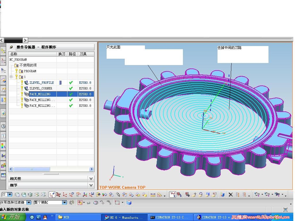

请问大家,怎么把中间多余的刀路去掉,我用的命令是面铣  i; n: x7 q' ?0 Y
具体见附件中的图纸

常用轮廓裁剪

不懂UG 不知道UG可以用边界加工不? 用边界就可以达到你要求

2# z_w
" @0 [2 G1 d! c+ x可是面铣中没有修剪边界这一功能呀?

3# 土豆2010 & @8 r: k" |1 n$ m
能不能说的详细点,怎么用边界来解决此问题

印象中用NX4的面铣不会锣整个面吧

切削模式用轮廓。% a- \. E0 s% n. ^  a) m- E

此面用平面铣的轮廓就可

自己做一个毛坯确定范围就可以了啊

大家说的有点复杂吧 最简单的就是 选面的时候将忽http://D:\\2略孔这个打钩取消 中间刀路自然就OK

12# 共同进步1 - N% G9 X: g' f- S
好的我回头试试吧,谢谢了
