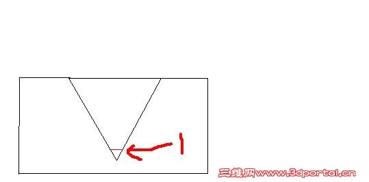

[求助] 几个概念弄不明白
发表于 2010-7-26 21:11:18 | 显示全部楼层 |阅读模式 来自: 中国山东青岛
请问大家,Z-LEVEL中的‘合并距离’及最小切削距离是什么意思?
7 P; k; i* D* \/ ?UG6.0中刀路编辑中为什么没有“列出过切”选项呀??5 G. k; U- g, Q2 h4 m9 w2 \, U
面铣中的部件余量、最终地面余量及侧壁余量有什么区别呀?2 T2 N' E" T- i5 a; S
以上问题,请大家给予解答,多谢了

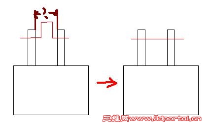

% n6 E: J; P$ B" d  g3 k1、合并距离
. a0 G. G3 L/ p6 V, A' g将小于指定分隔距离的切削移动的结束点连接起来以消除不必要的刀具退刀。
% k- r8 h' L  k( ?: w2 H0 H1 |/ g: `; r当部件表面陡峭度非常接近指定的陡峭角度时,退刀有时是由表面间的间隙或陡峭度的微小变化引起的。/ _3 b" a( a) \/ f$ b
如下图:?号为两凸台距离,合并距离小于此值,就会退刀抬起过去再下刀,大于此值,就会直接加工过去了。
1 S- A* r, h3 q' Z4 e* ^. Z; x% ]/ ?, C5 _' q; c* H& T. v

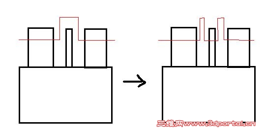

2、最小切削距离
- l1 F- `8 a+ p! H( G2 H消除小于指定值的刀轨段。' A0 m5 W& I  p3 w* w
如下图:中间凸台1mm宽,如果设最小切削距离大于1,就会过滤掉不生成,如果小于等于1就会生成。

, ?, [+ U1 O' N- o; N如下图三角为一斜面:红线处为1,以上部位会生成刀路,下面不会,按切削深度定。4 F, v; s* s9 ^2 j9 M
