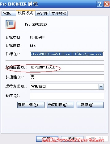

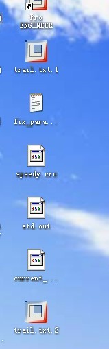

[求助] 为什么我每次打开Pro/E都会在桌面生成文件
发表于 2010-7-27 11:13:00 | 显示全部楼层 |阅读模式 来自: 中国广东珠海
如题。- c# j1 ^+ d$ h# |. ^# ]
怎么样才能修改过来?
发表于 2010-7-27 11:18:46 | 显示全部楼层 来自: 中国广东肇庆
启动目录问题,设置下,看图
 楼主| 发表于 2010-7-27 11:35:30 | 显示全部楼层 来自: 中国广东珠海
修改过来了。谢谢

1# liang2863 最好的方法是: 先在C 盘创建一个新的文件夹,然后修改" 选项"里的"trail_dir",设值为"C:\Temp"% U# }5 d, z: A$ t7 D3 n6 E8 T
这样每次起动的"trail"都会自动保存到C:\Temp,方便以后一齐删除,不会占用空间
