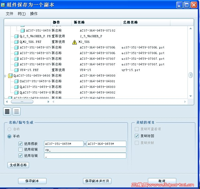

在总图目录(或总图明细表)中已用过滤表达式显示所有图号为“D200*”的图纸3 i( m9 x, m# K8 V
若要把图号统一从D200*改为C300,有没有好法子?
8 Q. x. c4 b, |/ s% u6 q8 p7 B1 g9 `+ S由于图纸共有数百张,手工改任务量较大

通过保存副本的方法来批量重命名(转载)

这必须要图纸和模型的名字相同,BOM表用参数自动生成。再用save as 的方法即可:先把BOM展开,在BOM里把所有的D200改成C300,如图号是AB12-D200-XXXXX则save as AB12-C300-XXXXX,在出现的对话框中全选,输入AB12-D200*,另一个框AB12-C300*就完成。其中XXXXX的尾图号没变。

附图是我工作中的一个例子,供参考。需要注意的是要把所有重新使用的零件和标准件从原目录copy到新目录。不然打开新装配是提示差零件。
