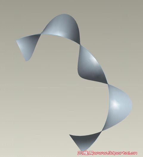

本帖最后由 llwwwww 于 2010-7-27 22:17 编辑 & @- E( g. T; G3 Y9 f
/ _$ ~  a% @8 V6 b5 b有点接近于可变剖面扫描,但是可变剖面扫描只能在垂直于轨迹的平面上做草绘
' Q6 ?7 ?) q' w- n9 w我需要一个在一个有夹角的平面上草绘. {0 ?7 C( p1 i4 y' Z$ F. k
  A0 t* Y- Y8 |" y其实剖面比较简单,是一个沿轨迹匀速旋转的东西  w$ ?. C' l4 Z. c0 f2 Q0 [
. H: A8 L) h; c7 f- }3 {2 `: W
这个能实现或者有变通的办法实现么
3 \4 `" D1 g3 r4 Z
6 r* r; P, L0 v! o" f不知道我说清楚了没. T. o4 i& x  B: z
3 k5 }2 m+ B  h' @6 \1 Y
上图和零件,就是让线段沿半圆扫描的同时,还要匀速旋转
2 J" ~4 a7 I; r4 H2 j Snap1.jpg 6 ^1 u( P3 @: m
7 \: u4 h, w7 z) {/ W5 v) K prt0002.prt.rar (30.66 KB, 下载次数: 14)

发表于 2010-7-28 09:00:56 | 显示全部楼层 来自: 中国安徽淮北
是不是这样的?( d" Q# h. Y4 r6 g5 O
7 M. @$ G/ q( {; V! H, I prt0001.prt.rar (81.87 KB, 下载次数: 9)
kevin_pcac + 2 技术讨论

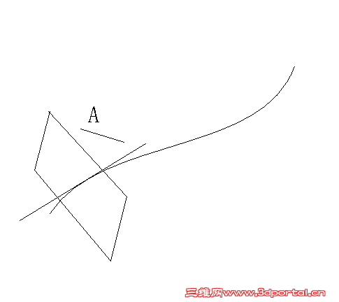

 楼主| 发表于 2010-7-28 17:23:35 | 显示全部楼层 来自: 中国北京
再上个图4 o* L& w6 \8 ?7 ~+ Z) X  I+ F
那曲线是轨迹线,那切线是旋转轴,那平面是法平面
7 A( h6 w0 a1 m! B" N2 @% S而A是旋转的线段- v6 Z% p% h% p+ e+ D. |
他不在法平面上
. M/ u  S: V7 e0 `  h) @8 i' q: Q- M% F- X: l/ V" F

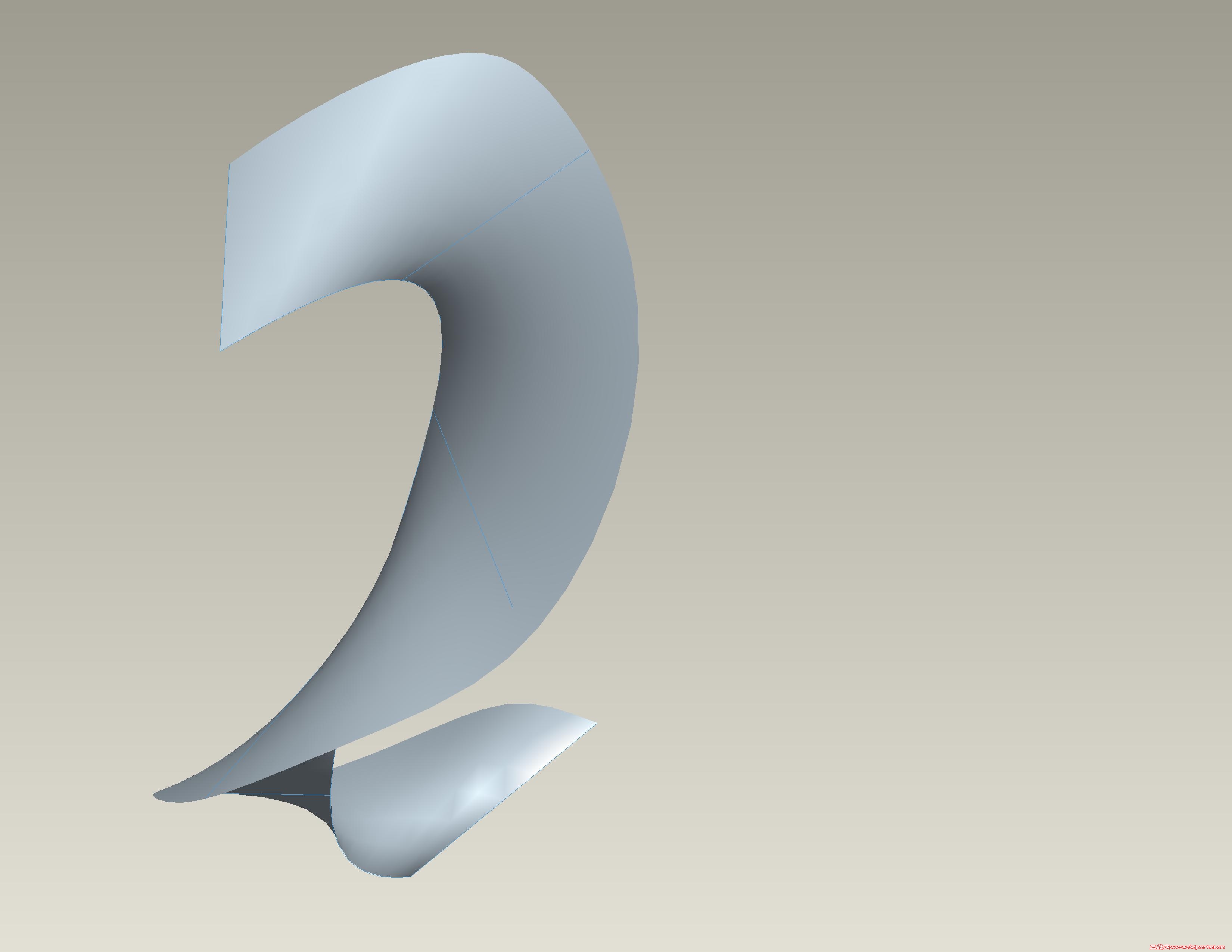

发表于 2010-7-28 23:18:18 | 显示全部楼层 来自: 中国安徽淮北
  K8 z' P$ ]- E; g, t" q! o4 y: h+ C# [) b2 B
图片2.jpg 图片1.jpg 1 F6 T# a$ i" A' x
应该可以的,先给一个截屏,明天在研究。

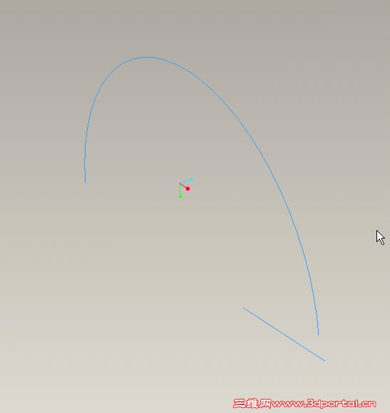

发表于 2010-7-28 23:25:01 | 显示全部楼层 来自: 中国广东东莞
你的A线扫描的最后结果是一个空间曲面。你可以换个方法试一试:把线的两个端点(过端点作轨迹线垂面画点)做两次分别绕轨迹线扫描,得到两条空间曲线,再用这两条曲线做成边界曲面应该是你要的结果。

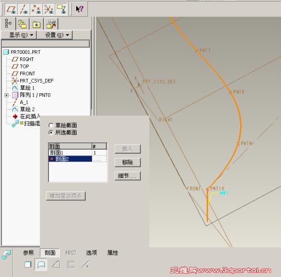

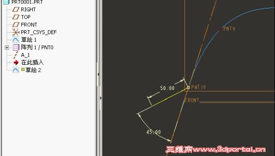

这回按要求制作了一下。' j  B. w  _4 [9 {, j( D& t4 m1 n
prt0001.jpg $ w( E" q8 E" H+ s" w
7 b9 @# w# O9 [! D( v
prt0002.jpg % n: l' Z9 v5 B4 L
4 D) a* n5 N; A prt0001.prt.rar (111.06 KB, 下载次数: 10)
发表于 2010-7-29 10:53:03 | 显示全部楼层 来自: 中国安徽淮北
来一个总结:建模思路就是制作一个平面,这个平面要围绕曲线上某一点的切线旋转,旋转到位后再在上面绘制一段不垂直于旋转轴的图形。然后逐步地进行下去,最后再用扫描混合形成面或实体。就完成了。
