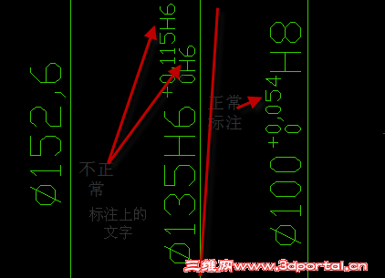

公差标注,上公差和下公差都出现了后缀H。如下图
6 V7 W' @0 R0 a* |* V- B2 Q- icad2006版。不知大家如何解决的啊??

标注公差一般不在标注样式中设定,而是在标注时启动“M”命令,多行文字,输入φ100+0.054^ 0 H8  ,选中公差值单击堆叠。

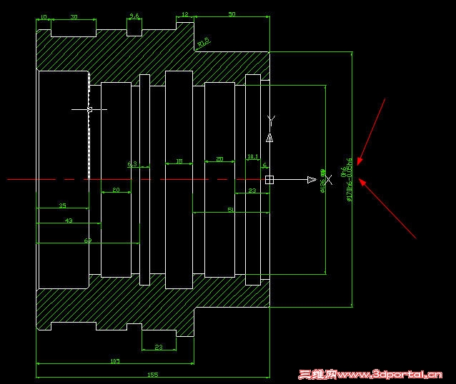

 楼主| 发表于 2010-8-11 17:17:19 | 显示全部楼层 来自: 中国江苏徐州
这就上传源文件,另做了一个

我看了图你就是个后缀h6作怪。# v3 o& i2 ?" m5 F9 o5 v
这种标注最好用“堆叠”的方法。
( b( _4 h' W3 @- @# Z3 _- n你搜索下版块“公差”就能看到这种方法。

应该是在标注样式中将公差标注的样式设上了

是你输入编码出了问题,想这种公差标注,直接在尺寸编辑的时候采用那个a/B来,很方便的!
