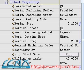

一直算不出来,不知道为什么??
4 t1 T4 |7 U5 Z, k& X% \图档:http://u.115.com/file/f2d17dd31f

发表于 2010-7-30 09:58:11 | 显示全部楼层 来自: 中国浙江宁波
这种情况我也偶尔碰到,有几种可能,文件太大电脑计算不了,有破面,用等高计算不了就改用新策略,用新策略计算不了就改用等高。还不行的话寻找破面,在层里面,文件一转进来有问题的面会自动生成一个层,找到后能删的就删掉,不能删就用缝合或不缝合试试。

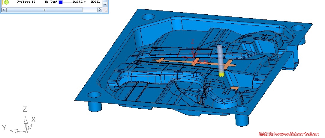

 楼主| 发表于 2010-7-30 21:37:30 | 显示全部楼层 来自: 中国浙江
我换了把刀就可以计算了,然后再换回原来那把刀又可以算了

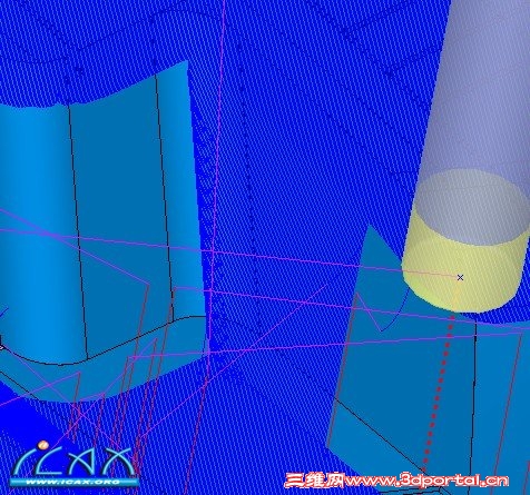

 楼主| 发表于 2010-7-30 21:41:40 | 显示全部楼层 来自: 中国浙江
平行刀路怎么爬到垂直面上去了* A- i0 \2 H. p2 P& E
