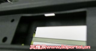

遇到一个客户,想加工附图的产品,虽然我分析可能用辊压方法可以加工,只是没做过辊压模具.哪位筒子可以做模具或加工产品可直接电邮我:souyard@126.com

  用辊压方法
# Z) s6 G" S1 v1 `. K1、您晓得这条辊压线要多长?  最少都要10几20米以上。$ J4 f; H% O' A; w7 Z' C) I8 b
2、上面的那些圆孔方孔,您要如何加工?  A! A( o6 j4 L0 ?" }; J/ T' Y0 x& K( J
3、您要如何分段?. J/ [9 Y$ {. |% U% w+ V# l) e2 k
4、您要如何保证精度?

量不是很大且能用折床折的话;还是不要用成形机成形; P1 g! u! V8 V( }' Z& R) f" M
好一点的光轮子可能就要十万左右。

谢谢二位的回复,应该是折弯机做不来的,图片的实物是老米的,可以看出大方孔边有些不齐,应该是冲孔时有考虑成形变形而留有余料,另外焊接应该是高频焊的一条线(就像拉管材用的那种)
