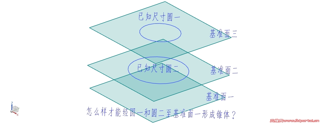

# g  t( C2 N2 R8 E# [4 h' @请高手帮忙看下图当中我该怎么操作?* w' j; a& W' g! G6 ~- {
经圆一和圆二拉伸至基准面一成为一个锥形体。

请高手帮忙看下图当中我该怎么操作?8 ~6 F' g- U  n0 V

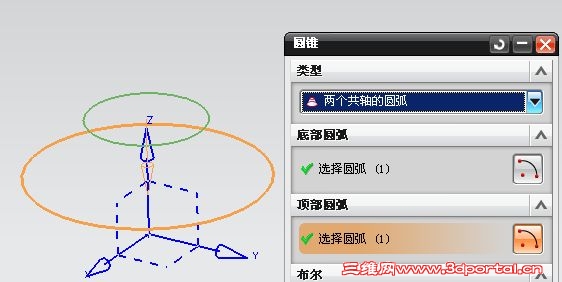

1、先通过圆锥功能中两个共轴的圆弧画出基准面二与三之间的部分。
! U/ p5 k- ~2 v. R" ], Z9 S1 ^ 截图00.jpg # x; c2 ?' i7 l7 i5 c

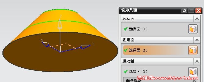

2、通过同步建模共面功能
# z/ n, a0 I! @7 y, ]" A选择前面所做锥形下底面,再选择基准面一(我这以系统自带的那个为基准面了)就生成 了。: X! H( T; E! a& J
