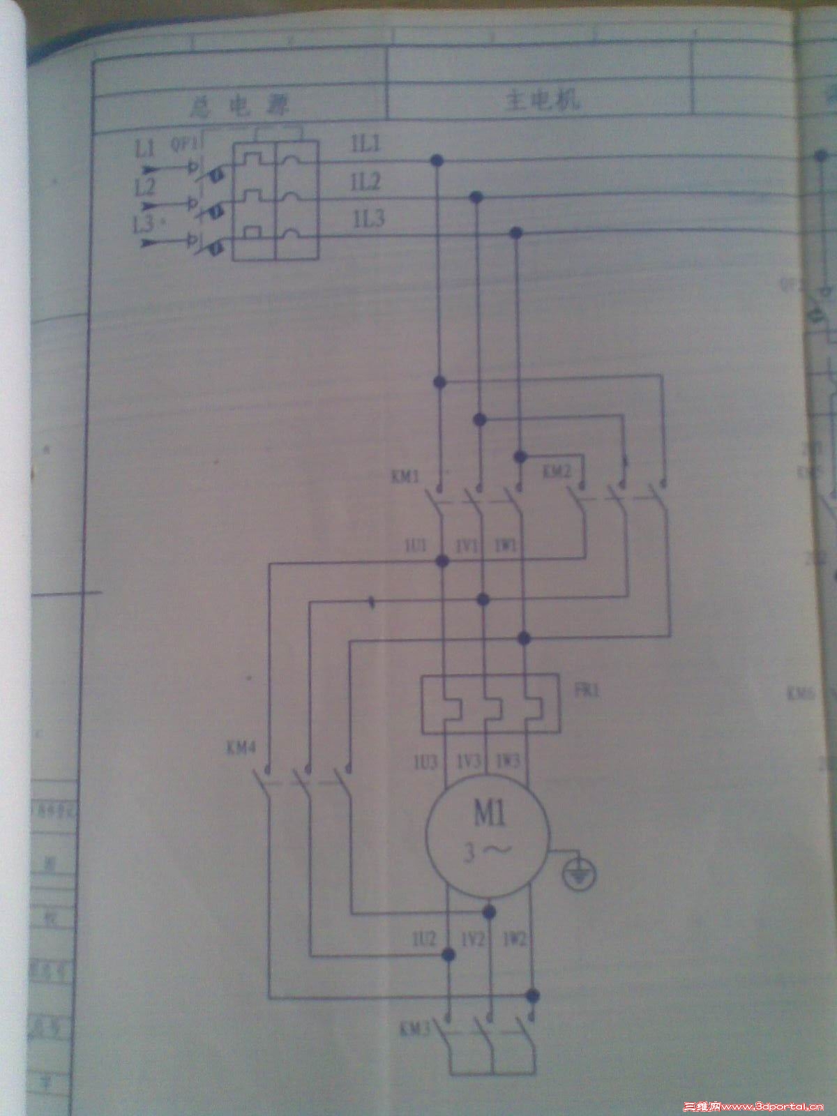

我只知道KM2和KM2是正反转电路 KM3是降压启动的  那么KM4是什么意思呢?

没有控制部分,从主回路判断是“星三角正反转“,KM3是封星点,KM4是三角,当然需要KM1和KM2正反的配合,可以再看看控制回路!!!

谢谢楼上的
