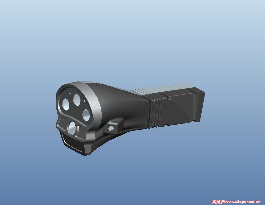

改变顶盖外形,使其与原有形状不同!我想了好久都没有解决,请教高手帮忙!!!!!!谢谢!!!

你这是要修改设计呀?
发表于 2010-7-30 14:19:26 | 显示全部楼层 来自: 中国福建厦门
有装配的地方不动,其他地方自由发挥了

4 W# C/ f' o/ d嗯!是的!请教高手,给我提供个参考形状也可以!我在这方面涉及不多,总也想不到合适的!谢谢了!

是的,因为下面的连接体不能动,所以装配处不能动,主要改动的地方就是这个盖上面的三个斜面!请教!!

不明白为什么要改?
2 ?% N5 q6 [7 h0 N' r是因为别人的外观专利问题?

是的!请教!!!
发表于 2010-7-31 11:58:44 | 显示全部楼层 来自: 中国广东东莞
改要结合整个驾驶室的设计,仪表盘的多少及直径进行。如下面的长方形不需要的话可取消,或改成半椭圆形,变短。上面中间的仪表下面可加一种其它的东西或饰物。总之要综合考虑,不要仅仅是为了破外观设计专利,要有所提高才对。

我猛一看当是刮胡刀呢```
( D9 j0 x; Q( R% N半天才明白
  R/ I7 A! ~) G. M4 Z" \你这个和刮胡刀很接近; Z1 P. `  j6 w* [# V
你去市场上看看
3 ^+ |$ Z" `" E3 n或许有突破呢/ ]! V. l$ {# f# C9 k2 d+ `5 y
祝你好运' M* e& F" D# R% j3 O1 q
发表于 2010-7-31 19:31:26 | 显示全部楼层 来自: 中国广东东莞
你可以把上半部分圆的半径加大一点,把中间的仪表盘移到下面的中间(或用小一号的该仪表),把原地方的圆孔变成长方形的,安装一个GPS。下面的同9楼。

这个外壳是装载车的方向盘外壳,不需要加GPS。还有就是下面那个长方形是连接仪表盘和车底板的,可以改变形状,高低位置不能变了,如果变了还要考虑座椅的高低。( Z* N  J8 \9 g" }# O
