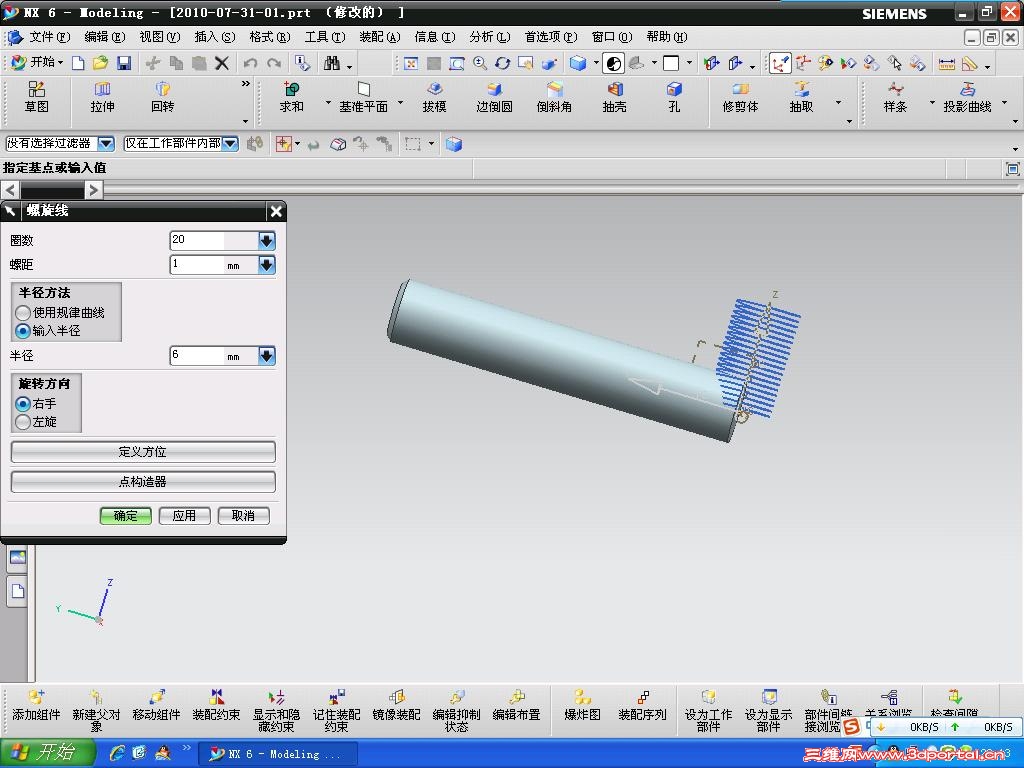

各位大侠请教:此图如何改变螺旋线与圆柱面同心。。。。。
发表于 2010-7-30 21:02:28 | 显示全部楼层 来自: 中国安徽淮南
把螺旋线的基准圆草图改了。# V8 V2 q- n5 I6 x. ^- Q
也就是说,把这个草图圆的基准面,更改到你的那个圆柱的底面上。
 楼主| 发表于 2010-8-2 07:48:06 | 显示全部楼层 来自: 中国浙江宁波
谢谢这位大侠,有操作图片吗
发表于 2010-8-2 07:59:19 | 显示全部楼层 来自: 中国江苏徐州
设置螺旋线的方向矢量为圆柱的轴线
发表于 2010-8-2 08:06:15 | 显示全部楼层 来自: 中国山东济南
是螺旋线轴向定位问题,可以看看这个帖子http://www.3dportal.cn/discuz/viewthread.php?tid=908045&highlight=%C2%DD%D0%FD%CF%DF

 楼主| 发表于 2010-8-7 16:23:24 | 显示全部楼层 来自: 中国浙江宁波
感谢各位大虾的帮助。。。。。
