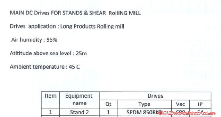

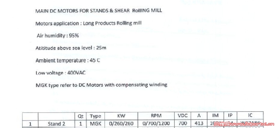

请教这个电机国内哪儿做?

+ Q# z) N- x& Q7 H; e* r从你的图片,基本参数有功率、转速、供电电压、电流(后面的看不清)* m0 ^! ?9 ^1 \6 l& n( S* l
如果你想让厂家给你做电机,那么你还必须要提供以下参数:0 }2 G/ ^% p2 Q" z9 t; ^8 e
1.定子绕组端电阻(115℃)
/ a6 N/ O4 T) x' w; l& b2.空载电流
, L/ E, b* o( S) ~8 r9 {! K9 f' j3.空载输入功率
% u  q) u3 S+ q  B0 ~4.空载电流偏差
# r; x5 _' }4 p! |1 M# L# ^5.堵转电流
' k3 r" X% k- G* w7 w6.堵转电流/额定电流     1 u, |* h' V! W( z) [, }
7.堵转转矩               . v, S7 o) `5 p* i9 ?
8.最大转矩/额定转矩  0 l0 s# a! }# W  }
9.最小转矩/额定转矩 : @2 h; |' @8 c* {3 q7 S% z" z; _. f3 C: S
10.铁耗
0 g$ Y- V9 j( \' M# M: Y11.定子绕组损耗(115℃时)7 c, J8 U; m# s. F% ?* a6 W
12.转子绕组损耗(115℃时) * Y' e9 F4 s2 a/ ?- \( U
13.杂散损耗
( \: T; U+ M" \9 a0 x7 q7 w14.输入功率 ) [( X8 D) x; ?! |; G& Y
15.输出功率
